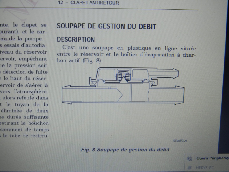

MessageSujet: Re: "Trou" à l'accélération    Sam 16 Fév - 6:21
voila les shemats de montage de l'alimentation en carburant
par contre je n'ai pas put faire le distingo entre l'essence et le diesel
je penses perso que c'est pour esence
donc meme montage que les diesels
MessageSujet: Re: "Trou" à l'accélération    Sam 16 Fév - 6:26
voila MARC
et je t'envois le reste par la poste
amicalement hervé

MessageSujet: Re: "Trou" à l'accélération    Sam 16 Fév - 6:52
Un GRAND MERCI "MC"
C'est cool je suis content et vois mieux en même temps comme cela fonctionne
