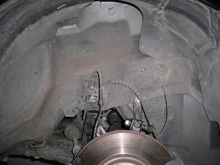

Aprés avoir mis la voiture sur le pont, déposé la roue, vous avez accés a votre amortisseur
Dans un premier temps, dévissez les ecrous de mantien sur le haut de l'amortisseur et aprés faite de même avec les vis et ecrou sur l'amortisseur.
Ceci efectué jouez sur l'amortisseur pour le desolidariser du reste et pouvoir le sortir. Une fois fait ben il vous reste un trou béant Laughing
