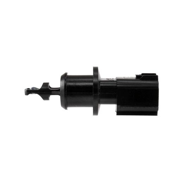

Ps ludo tu parle de nettoyage du debimetre peux tu nous en dire plus car il parrais ( encore une source internet ) que les debimetre sont super fragile et que c est deconseillé au risque de rompre le fil du debimetre et le rendre hs  a moins que sur nos pt essence on ai la chnace d avoir un debimetre pierburg
Oui le débitmètre et très fragile, mais le cout de la pièce et peu élevé.
Pour rompre le fil il faut tirer dessus comme un malade.
Il est monté dans un petit sillent-bloc en caoutchouc. Pour l'extraire tu dois :
1 - débrancher la batterie.
2 - déconnecter la sonde.
3 - le tenir par la partie en plastic et tirer délicatement dessus en effectuant un léger mouvement de balancier.
C'est cette pièce qui donne les informations de flux d'air au calculateur.

Tu le nettoye avec quoi?
MessageSujet: Re: Problème de ralenti et broutements   Jeu 5 Sep - 5:37
Avec du dégraissant

breizhcab
Masculin Nombre de messages : 85
Localisation : st valery en caux 76 et binic 22
Date d'inscription : 16/10/2012
MessageSujet: Re: Problème de ralenti et broutements   Jeu 26 Sep - 16:24
salut pti loup
j ai u le même problème que toi.
j ai bien ramer pour trouver la panne.
c est au us que j ai trouvé la réponse.
change ta sonde de pression d huile sur ton boîtier de direction.
une trentaines d euro ,chez allmakes .
j ai un pt cab 2.4 de 2004et la c est le top .
je ne cale plus aux stop ,etc. ! etc. !
et mon ralenti est bien stable .
je n ai plus la ref .mai ce type de sonde il y en qu une.
ci tu a d autre questions .
@+ Fabrice
MessageSujet: Re: Problème de ralenti et broutements   Ven 27 Sep - 16:29
Merci de l info
