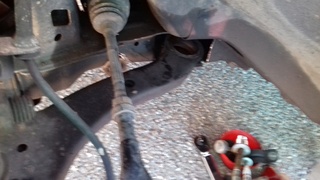

Bon ben pas le choix suite CT refusé, j'ai du me taper sur mon parking plein-air les triangles dont j'avais les silentblocs polyuréthane depuis 2012.... Par contre j'ai fait comme je l'avais prévu seulement les gros à l'arrière des triangle ! À Gauche le plus facile, seulement sorti les vis douilles 18 vers l'avant et longue de  24 sur l'arrière ainsi que désaccouplement de la barre stabilisatrice sur le coté en question. À l'aide d'un gros pied de biche sortir l'arrière du triangle pour remplacer le gros silentbloc tout en vérifiant l'état de celui d'avant d'origine qui n'a pas souffert lui. A noter que je n'ai pas touché aux freins ni aux différentes rotules que j'ai pu contrôler....RAS ! Pour le remontage j'ai guidé le gros silentbloc rouge polyuréthane à l'aide de 2 grattoirs plats métalliques(sinon il ne rentre pas trop épais!) en forçant "intelligemment" avec le pied e biche et une massette, ça passe. Pareillement en jouant avec un bon tournevis pour centrer l'entraxe de l'ancien silentbloc.... J'ai mis moins de 3h30 à "croucrou" sur le parking mais pris un RTT retraité pour le reste du jour....
Attention ça se corse pour le coté Droit, il faudra défaire la protection, la barre support du tirant alu et ce dernier cachant la vis longitudinale de 18. Ensuite opération identique à celle de Gauche pour le triangle puis replacer correctement le tout.... C'est du boulot (par lequel en fait j'ai commencé) qui m'a pris la journée et encore un RTT retraité.... confused
Je tente qqs
photos, si cela passe

Tu es sur du montage?

je me suis posé la même question ...
J'aurais vu la bague polyuréthane plutôt à l'intérieur de l'alésage du triangle, à l'emplacement de l'ancien silentbloc.

Pardon je n'étais pas repassé sur le site depuis l'intervention. Tu veux parler du montage du silentbloc en 3 parties: bien sûr, il faut d'abord enfiler le plus large dans le guide métallique puis "l'anneau" plus rigide puis installer le tout dans le réceptacle du triangle, placer ensuite dessous le triangle la petite partie "molle" afin de pouvoir guider l'ensemble aidé des 2 grattoirs plats.
D'ailleurs à la suite "ptnoir" a posté l'image explicative.... J'aurai du mettre la mienne pour le kit rouge où par contre il est stipulé de ne pas toucher à la bague métallique faisant partie (?) du triangle, pas nécessaire!
Depuis j'ai peu rouler avec la voiture, privilégiant le 2 roues motorisé en belle saison, mais j'ai trouvé moins bruyant et plus agréable sur mauvais revêtements. De ce fait, j'en voulais au contrôleur du CT de m'avoir obligé à faire l'opération, mais je dois avouer être heureux du résultat.
