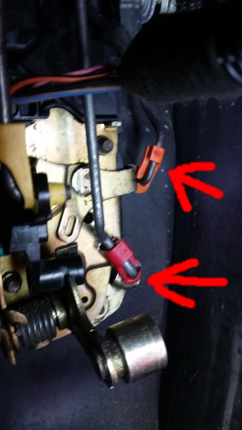

Salut petit reportage photo pour le contacteur de porte ouverte avant pour mon cas CRD de 2003
1 enlever l'habillage de porte et de rétroviseur
2 enlever la fixation des boulons de la poignée de porte 1 écrou et 1 boulon de 10
3 décoller le film plastique
4 enlever la glissière de descente de vitre 2 boulons de 10
5 enlever les 3 vis de fixation de la gâche clé torx T30
6 déconnecter la tige embout rouge (poignée d'ouverture extérieure)
la tige embout orange (serrure extérieure)
7 débrancher le connecteur électrique (4 fils)
8 voilà la bête sortie
9 connection 4 broches
10 pour ouvrir la bête 2 vis cruciforme attention à ouvrir avec précaution ressorts à l'intérieur
les ressorts se trouvent côté plaque couleur or tout doux pour la retirer !!!!
donc voici le fameux contacteur de porte avant ouverte !!!
