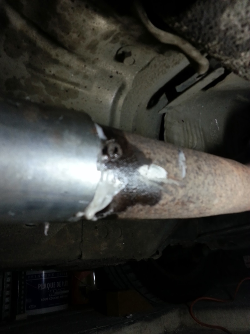

Alors, pour résumer : j'ai commencer le boulot à 18h15, pour le terminer à 20h. Le démontage de l'intermédiaire était assez compliqué, collier grippé par le temps, et une fois celui-ci sauté par la meuleuse, l'intermédiaire ne bougeait pas beaucoup. Un coup de WD-40, mouvements de gauche à droite, et zou ! On avance la voiture pour accéder au caoutchouc arrière depuis la fosse. Tout est démonté.
On pose le nouvel intermédiaire...et un rivet fait chier son monde ! Le nouvel intermédiaire en attend un, mais à 180° de là. Du coup, un coup de meule et c'est réglé. Joint et collier de serrage, on peut passer au silencieux. On retourne donc la voiture dans le garage.
Silencieux fixé sur caoutchouc, pâte sur le raccord, collier, c'est fait en deux coups de cuillère à pot !
On passe à la phase d'essai. Après un énième redémarrage aux câbles, 7km à 110, retour à la maison. On coupe en espérant que la batterie ait eu le temps d'en prendre dans les niflettes. On vide l'additif (glou glou glou), et on tente le démarrage. Elle part sans câbles !
On part pour la faire rouler quelques dizaines de kilomètres. 25km plus tard, voyant moteur qui s'allume. On fait donc le retour, 50km en tout, sans brouter ni montrer un seul signe de faiblesse. À part ce putain de voyant moteur Smile
Demain soir, la voiture va avoir le droit à la contre visite pour le pot (au CT, fuite au pot donc mesure impossible de la pollution). La voiture ne fume pas, espérons que ce soit bon signe Smile
À noter : cette visite sous la voiture a mis en évidence la gaîne de frein à main qui est attaquée. par la carosserie. Mais aussi de la rouille, assez importante au niveau des supports de ressort du train arrière (côté droit en majorité). Cette pièce là :

Compte-rendu de CT.
Le contrôleur de mon vendeur auto a "oublié" de mentionner :
- jeu anormal train avant (silent bloc)
- résistance anormale à la rotaion roue avD
- catalyseur HS (disqué et vidé)
- corosion des soubassements, importante aux supports hauts de ressorts arrière.
- silent bloc moteur HS
Soit le contrôleur de mon vendeur n'a pas été impartial, soit il est incompétent. En tout cas, là il y aura un arrangement ou Tribunal.
Ha oui, mon véhicule est bloqué sur place, les étriers avant sont grippés à priori. Et le voyant moteur est revenu : ignition coil 2 ( bougies pourtant changées, bobine HS ?), associé au "un ou plusieurs crans de la courroie sautés ( ce sera vérifié lundi.
Bref, joie !
