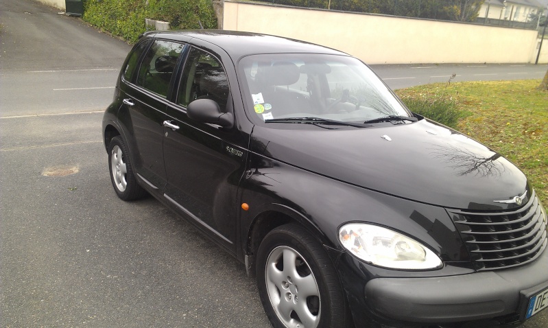

J'ai mon PT euh... J'ai mon PT euh... J'ai mon PT euh !!! Nananèreuh !!!
Ayé, il est là !!! Enfin !!!
Alors mon bébé est de 2001, 127.700km à l'achat, 1ère main...
C'est une finition Touring en 2.0l et que dire... je l'adore !!!
Petit défaut :
- Anti brouillard avant ne fonctionne pas => commodo commandé et je réparerai celui là ensuite (1 de secours comme ça)
- Vitre arrière droite qui ne fonctionne pas => réparé ce matin => prise débranché dans la porte... Pourquoi ??? Je ne sais pas...
- Télécommande ne fonctionne pas => après ouverture, pas de pile... Qui peut me donner la référence des piles à utiliser ???
- Broute un peu à partir de la 3ème au environ de 2000 tr/mn... Sachant qu'il est resté 6 mois sans rouler sur un parc je pense à de l'humidité dans une prise ou bien les fils de bougies ou même bougie fatigués...
Sinon rien de spécial si ce n'est l'antenne qui a été maltraité et donc cassé... il y en a une sur le toit vers l'arrière, je pense que c'est celle de remplacement... J'essaireai quand j'aurai le code de l'autoradio pour le mettre en route car pas de manuel... Les proprios l'ont perdu...
Voilà pour la petite présentation de mon bébé...
