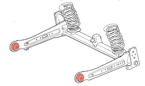

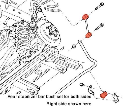

Je ne pense pas faire de suite :
- les biellettes de la barre stab AR (4 silentbloc)
- la barre watt (2 silentbloc)
- les bras de suspension (il faut un pont)... (2 silentbloc + 2 bagues)
