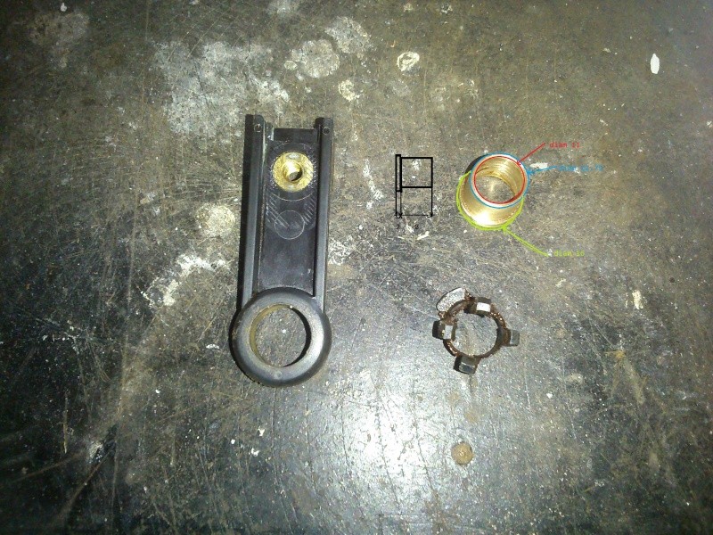

voici un tuto pour ceux qui peuvent avoir des problèmes de pédales d'embrayage ,celui ci répertorie les différentes info trouvé par SEB (ROSSI )et de RENAN (SIMON-44)
la pièces en question pouvant faire un bruit lors des passage de vitesse
cette pièce se situe dessous et derrière le tableau de bord sous le volant (on peut voir cette pièce en étant contorsionniste Laughing  )
Voici ce qu'il faut faire pour enlever cette pièce :
-il suffit de dévisser avec un clé de 8 un vis au niveau de la pédale d'embrayage
un fois retiré du pivot on peut apercevoir le problème (photo de SEB)
la partie interne entant détérioré celle ci peut posé problème lors des passage de vitesse ,c'est pour cela que SIMON-44 a réussi a trouvé la solution en insérant une pièce en bronze dans la partie abimé
une fois la partie inséré et collé il ne vous reste plus qu'a remonté le tout et allé essayé votre PT
les Américains on trouvé aussi une technique de réparation en usinant en alu cette pièce défectueuse
cette pièce en alu est dispo sur le site modern performance
voila les amis

si certains sont intérressé, j ai un copain qui peux (moyennant finance certainement) usiner la bague en bronze.
a voir quoi...

je cherche cette pièce en France, vous ne seriez pas ou je pourrais la trouver, la mienne e pété hier... et payer plus de 50€ sur ce site, cela fait énorme. merci
simon-44
Masculin Nombre de messages : 540
Localisation : loire alcoolique (44) le cellier
Date d'inscription : 13/12/2012
MessageSujet: Re: TUTO problème pedale d'embrayage    Lun 18 Avr 2016 - 11:39
c'est le clips de mer...de en plastique qui à lâche ou la pièce jaune ???????
il me reste encore 1 bague en bronze........(envois mon ton adresse postale en MP pour que je te l'envois par la poste...)

Oui c'est la rondelle noire qui a pété, je t'envoi un mp

J'ai oublié de remercier Simon pour sa pièce, donc merci Simon Smile
Malgré le changement de la pièce, le bout s'est encore barré une fois, donc au bout du tube, j'ai mis de la pâte durcissante pour éviter que cela s'en aille de nouveau.
