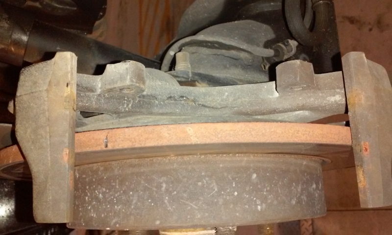

on obtient ça
Il suffit d'écarter avec un tourne vis les plaquettes et on déboite l'étrier
