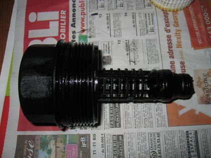

Voici le filtre Mercedes que j'ai acheté, sans la cartouche filtrante:
Image que j'ai trouve sur le Net, pour voir les 2 parties du support. Sur le support de filtre que j'ai acheté chez Mercedes, la cartouche filtrante va jusqu'au premier joint torique
Cela se ressemble beaucoup, il y a juste la dernière partie en plus. Et si cette partie casse, cela pourrait laisser 4 petits ergots a l'extrémité comme sur ma piece qui était dans mon PT ( comme ci dessous)

Le mien est cassé aussi. L'autre partie est toujours dans la bloc moteur ;-)
Mais ça semble être exactement le même : https://www.moparpartsoverstock.com/showAssembly.aspx?ukey_assembly=901184&ukey_product=6698482

J'ai un phase 1 et c'est ce filtre :

C'est bien le même moteur que le MERCEDES-BENZ Sprinter
Sprinter II 906.133 313 CDI 37 2.2 .
Les références de filtres sont identiques avec le pt cruiser phase 1 crd.
Donc les portes filtres doivent être les mêmes : même dimensions même si l'apparence esthétique est un peu différente.
Le mien est exactement pareil que toi alucard. Lorsque j'ai fait la vidange, j'avais remarqué que le bout semblait cassé et qu'un morceau était bloqué au fond de porte filtre. J'avais pas le temps de m'en occuper plus que ça, j'ai donc changer le filtre et remonter l'ensemble en me disant que je verrais la prochaine ;-)
J'ai prévu de faire la vidange qu'en j'aurais régler mon problème de support et de vis cassée dans le bloc moteur.
J'essaierai d'extirper le bout que j'avais aperçu la dernière fois ;-) et faire une petite photo.

Ça ne parait pas casser sur le mien, c'est bizarre ?

Sur le mien le bout de plastique semblait tiré/coupé.
La référence 05073819AA est bien là référence Chrysler pour le pt CRD phase I ou II. Sur le pdf de Chrysler, on voit bien la forme plus fine qui continue et qui ne semble pas présente sur ta photo.
Par exemple : http://pt.cruiser.repair/downloads/2003.Chrysler.PT.Cruiser.Parts.Catalog.pdf
À la page 210, on voit bien la forme du porte filtre ;-)

Donc fquillerier, pour toi, c'est bien un support de cartouche, avec la partie plus fine au bout , comme le support Mercedes que j'ai acheté (photo ci dessous)
Ref mercedes A611 180  02 10
Donc il n'y aurait pas de risque a rouler avec ce support?
Le mécano m'a dit qu'il ne pouvait pas remonter ce filtre, sans démonter une barre métallique, empêchant l'insertion du support filtre sans risquer de la casser ( a l'extrémité car partie plus fine)

Je ne pense pas qu'il y ait de risque mais difficile de s'engager sans avoir les pièces en main.
Je dois faire ma vidange prochainement...
Jette un oeil sur cette annonce : https://www.ebay.com/itm/Used-Dodge-GENUINE-Sprinter-2500-3500-Engine-Oil-Filter-Cover-a-611-180-02-10-/222244029460
Porte filtre pour Dodge 2006  ou sprinter 2004-2006 : pour moi c'est bien le même moteur que le PT CRD.
En revanche, pas de démontage de barre métallique ! Je serais plus partisan de couper le bout du support du filtre...

vidange faite.
J'ai réussi à tout enlever.
alucard-16 a raison Razz , c'est bien cette forme ci :
Pour revenir au tien (Leomar49), je pense que si tu coupes le bout ça devrait aller.
