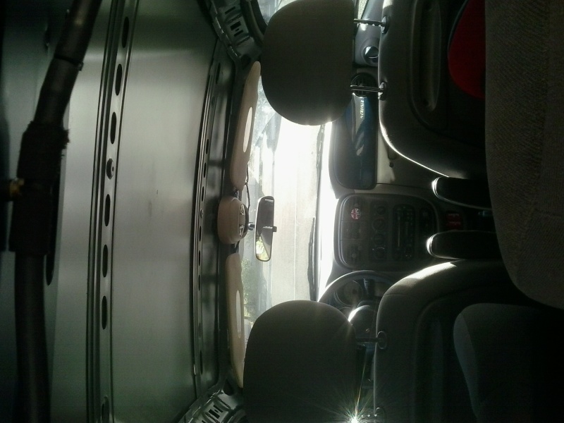

du coup, j'en ai profité pour démonter la coque de toit, le ciel commençait à me tomber sur la tête !!!
coque sortie, j'ai plus qu'à le retirer, nettoyer et dégraisser pour ensuite en mettre un tout neuf.
lud
Masculin Nombre de messages : 1286
Localisation : 28
Date d'inscription : 12/08/2014
MessageSujet: Re: le piti de Ludo   Ven 28 Aoû - 11:48
désolé pour les photos à l'envers....
