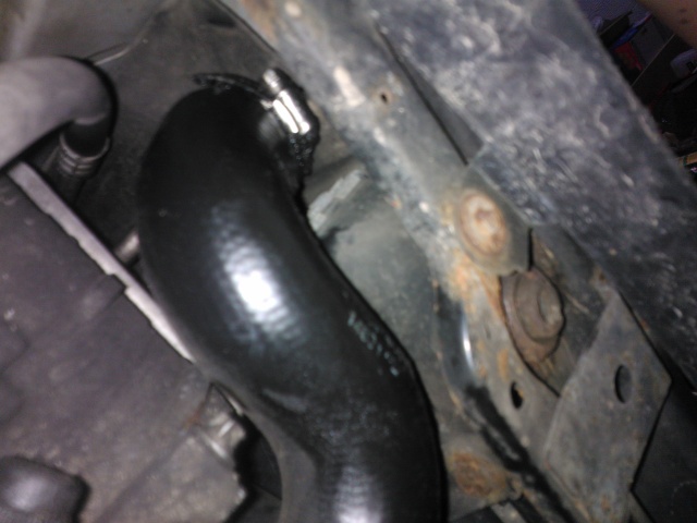

MessageSujet: Re: Auto cruiser de PiTi_K   Ven 14 Aoû - 8:38
Le 2ème écoulement est ici. Donc plus vers l'avant du véhicule le long de ce gros tuyau.

Nombre de messages : 493
MessageSujet: Re: Auto cruiser de PiTi_K   Sam 15 Aoû - 5:58
D'autre photos depuis l'intérieur (sous le capot, là il faut ce retourner. j'y connais rien mais pour certain ça paraitra logique ^^)
Pas jolie à voir... Par contre, je pense que la fuite ce fait à chaud mais rien de sûr étant donné que je m'en suis rendu compte assez tard...

MessageSujet: Re: Auto cruiser de PiTi_K   Sam 15 Aoû - 14:43
AAAAh bah voilà... Là je situe mieux, car celle d'avant floux et brillante me parlait pas du tout Evil or Very Mad
