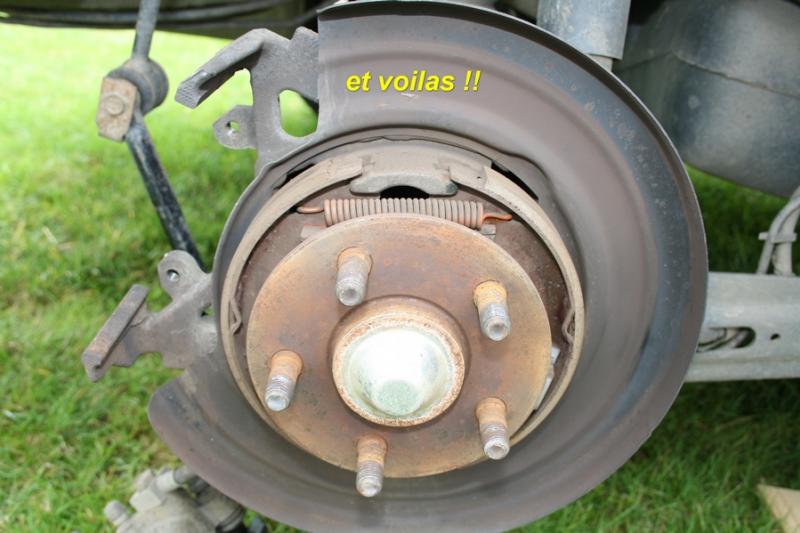

Oulala ! il faut que tu potasse la doc technique du PT ! Les freins AR sont en 2 parties. Frein à disque pour les freins "de route" quand tu appuis sur la pédale, et frein à tambour pour le frein à main.
Je te mets quelques photos qui devraient valoir un long discours sur la disposition des freins AR  Wink
Et comme l'indique heureusement l'auteur, ne pas tenir compte des fôtes !
