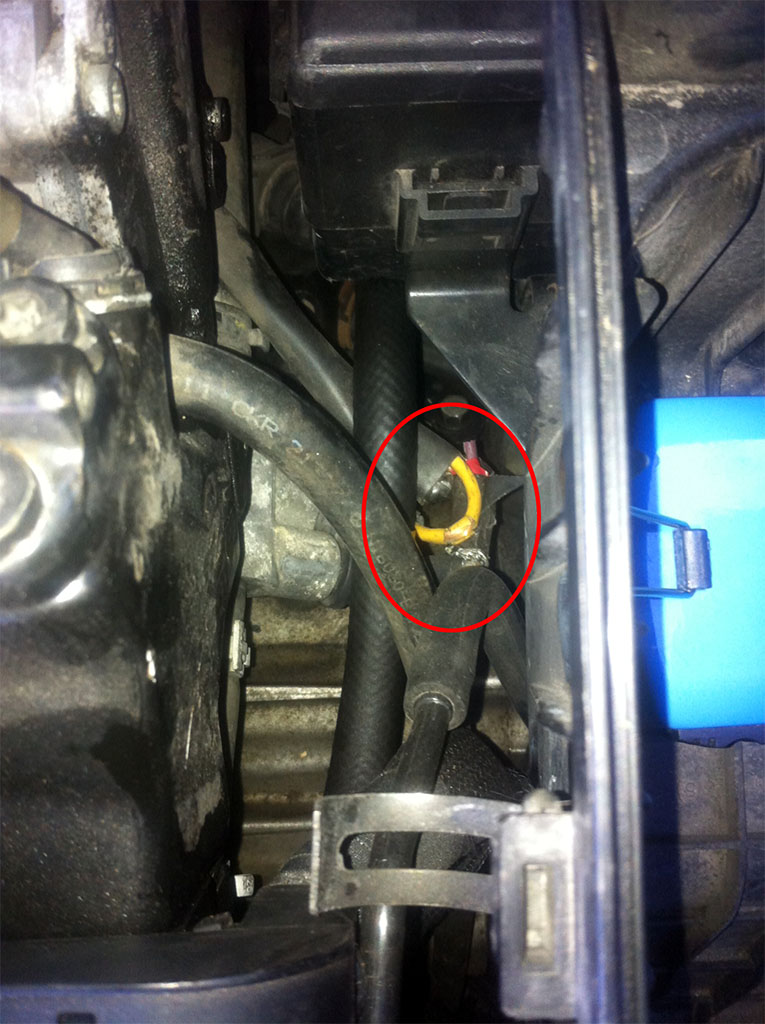

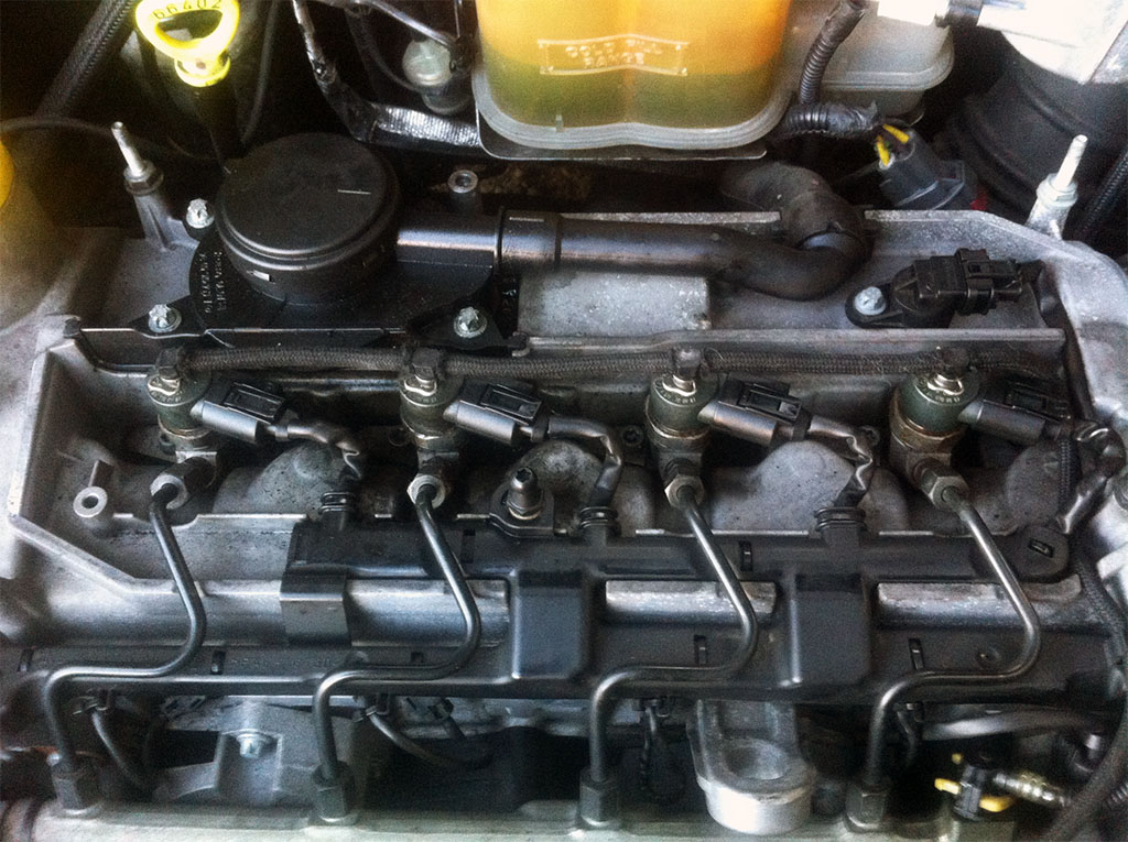

Bon, aujourd'hui nettoyage des contacts de capteurs, injecteurs et autre à la bombe contact. L'état générale me semble pas mal et je ne détecte à priori rien d'anormal ni fuite.
Je n'ai pas fait celui du capteur PMH, il est situé sous la boite à air je présume ?
Par contre j'ai remarqué un bricolage qui ne me plait pas du tout sur les connexions de la tête d'allumage. Un fil jaune manuellement dénudé et une épissure recouverte de simple scotch électricien sur un violet :/
Pour voir de plus près, il faut que je dépose à boite du filtre à air
Question bête : comment la dépose-t-on ? Elle semble solidaire de la boite à fusibles, non ?
Masculin Nombre de messages : 1948
Age : 35
MessageSujet: Re: PT 2.2 CRD ne démarre ni si trop chaud ni si trop froid   Mer 11 Jan - 11:14
La l'isolant du fils à craquer... chaleur gazole etc... dégrade le plastique.
Pour la boite, tu dois :
- débrancher le débitmètre
- démonter le tuyau de la boite a air (en devissant le collier)
- declipser le dessus de la boite et le virer, virer le filtre
- tirer vers le haut un coup sec car le fond de la boite est pluggé dans des silent bloc
- la sortir en decollant un peu le joint d'étanchéité au niveau du snorkel avec (petit tuyau d'entrée situer devant la boite au niveau de la calandre).

OK, merci Alucard-16. Je n'osais juste pas tirer assez fort la boite vers le haut, bien pratique ces silent-bloc !!
Les gaines des fils ont été usées a priori par frottement sur le collier en métal juste au dessus. Je changerai le faisceau à l'occasion ce ne sera pas du luxe.
