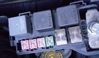

Je cherche ou pourrais être ce relais qui gère les clignotants
voici des photos de ce que j'ai :
Masculin Nombre de messages : 2479
MessageSujet: Re: warning et clignotants HS .........................   Dim 9 Déc - 22:49
Le relai est intégré à la boite à fusible, car il s'agit d'un TIPM :
http://lesfousdeptcruiser.grafbb.com/t8155-trs-mauvaise-nouvelle-boitier-tipm-facture-sale?highlight=tipm

Seule solution dans ce cas là, voir pour une mise à jour du TPIM chez Fiat, Chrysler
