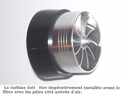

MessageSujet: Re: filtre à air KN lavable   Ven 18 Mar - 8:26
Au secours les PTistes.
Je viens de recevoir mon nouveau ktit admission direct, mais il y pas la notice de montage..... affraid
C'est un modèle à turbine type BMC OTA, de marque K'Racing.
Il est complet, mais il n'y a aucune explication.
Vu que celui que j'ai actuellement 'HS' est de type différent, du coup j'suis marron.
Quelqu'un aurait-il un exemple de montage type BMC.
J'ai la boite carbone avec le filtre... tout ca c'est monté.
J'ai ma gaine qui va jusque derrière le parechoc pour récupérer l'air, j'lai aussi monté.
Mais la turbine, j'la met ou? Entre la gaine et l'entrée de la boite carbone, ou entre la boite carbone et la petite gaine d'origine qui est entre le filtre et l'admission (celle en coude avec la sonde)?
Et pis dans quel sens je la monte?
affraid affraid affraid
HELP PLEASE!!!

MessageSujet: Re: filtre à air KN lavable   Ven 18 Mar - 12:28
Bon bah j'suis allé chez autobac du coin. Sympa un gar m'a renseigné.
Tout est monté, mais j'ai du retirer la gaine que j'avais mis en place car elle passe pas.
Voilà le résultat.
Suis allé faire un tour, c'est sur que le moteur respire mieux avec de meilleures reprises, même à bas régimes.
Y a plus qu'à attendre pour voir s'il y a une dif. au niveau conso.

Etape N°3: Kit Admission Directe Dynamique "KAD Dynamique"
Ce système de filtration est composé d'une boîte à air cylindrique en véritable fibre de carbone, et qui contient l'élément de filtration lavable. Le choix du carbone dans la fabrication de la boîte à air est important, puisque le carbone est un isolant thermique et permet d'isoler le filtre et l'air entrant de la chaleur du moteur.
Une admission directe est dite dynamique car elle intègre généralement entre le collecteur d'admission d'origine et la boite carbone, une mini turbine qui sous l'effet de l'aspiration d'air par le moulin, se mettra en rotation (effet ventilo) et qui aspirera encore plus d'air.
De la boite carbone un conduit (gaine souple) va puiser l'air frais devant le moteur (derrière parechoc) et l'enmène vers la boite carbone contenant le filtre conique.
Le principe est simple : plus on prend de la viteesse et plus il y aura une pression de l'air au niveau frontal. On utilise alors cette dynamique afin de contraindre l’air à rentrer dans l’admission via une canalisation souple.
C’est pourquoi le gain de performances est probant, car le moteur n’a plus à forcer l'« effet seringue » pour prélever l’air nécessaire à son bon fonctionnement. La montée en régime se fera plus facilement.
Un autre intérêt non négligeable est la température de l’air, paramètre essentiel pour le rendement :
Plus l’air est frais et plus sa masse volumique sera importante.
il faut que le tuyau soit dans le sens de la marche de la voiture pour gaver d'air FRAIS l'admission
Un plus grand flux d'air, une pression élevée et un air frais sont les éléments qui permettent d'accroître le rendement du moteur et d'éviter les dissipations d'énergie.......

Une autre idée, mais je ne l'ai pas tester.
Foutre une turbine (celle d'un kit dynamique) entre la boite à air d'origine et le coude souple d'entrée du collecteur d'admission. Tout ça biensur avec un filtre K&N ou Green (filtre sport) dans la boite d'origine.
Comme, tu changes quasiment rien, et à pas cher.
Le tout étant de trouver une turbine seule sur le net, à voir.

bon ensuite puisque je suis chaud, parlons de ces turbines montées a l'entrée des filtre, ça, c'est une belle fumisterie, et pire encore pour les modèles turbo c'est du n'importe quoi...
créer un effet venturi accélérant l'air... oui, mais voila, pas avant le filtre, vu que celui ci va casser l'effet, et pire encore si a la suite de ce filtre il y a un turbo, qui lui va créer un effet de turbine différent...
de plus au vu de la gueule des "turbines" je suis prêt a parier que ça fait plus une restriction d'air qu'un gain.... Donc si vous trouvez sans, économisez, c'est mieux...
Voila j’espère que vous le prendrez pas mal, je suis un peu brusque en général sur mes explications... Embarassed

Superbe ROMAN The Bargeots.....
Ca c'est du détail.... mais tu as raison, c'est dans le detail qu'il y a des différences.
Pour l'effet venturi, j'ai résolu le PB sur mon PT...
j'ai collé la turbine après le filtre, enfin entre la sortie du filtre et l'admission.... et ca marche.... ca ronronne.... et ca suce aussi un peu plus.. normal quand on est joueur comme moi.
Le bruit aussi est nettement plus rauque surtout quand ca monte dans les tours.
Merci encore pour la dissertation. :-))
