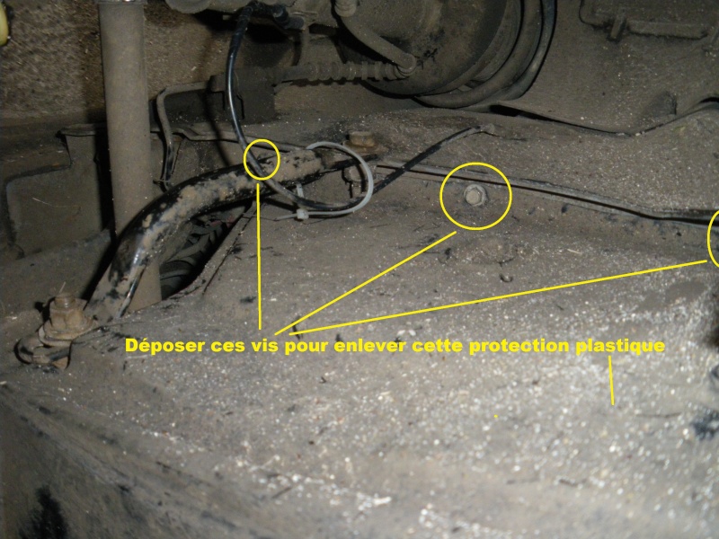

ils etaient en place,la rotule s'est asses bien defaite au pied de biche
il ya le boulon transversal a enlever et elle descend
c'etait plus compliquer pour la remettre il fallait 6 mains!!!!

Il y a deux semaines, je me suis attaqué au démontage, montage des amortisseurs avant, arrières et démontage , montage des silents-blocs inférieurs. Je n'ai pas pu démonter les rotules qui maintenaient la barre stabilisatrice; car je n'avais pas de clé de 31 ; car je n'ai pas trop voulu forcer avec un autre outil; de peur de les casser.
Pour enlever les anciens caoutchoucs inférieurs; il faut les bruler avec un petit chalumeau à gaz; ce qui permet de récupérer les pièces métalliques centrales. Pour le coté passager; il faut desserrer le tendeur ovale moteur; pour sortir le triangle. Les caoutchoucs rouges de chez PT Company; sont beaucoup plus résistants et vie plus longue que les anciens.

Bonjour à tous ,
Autant compléter un sujet qui existe déjà plutôt que d'en créer un autre aussi je me permet d'utiliser celui-ci pour partager mes infos concernant le remplacement des silent-blocs verticaux des bras de suspension AV .
J'ai commencé par enlever les roues ( super ! un pro de la mécanique ! ) puis dégagé l'espèce de biellette de renfort en tube comme suit (clé de 15 et 18 je crois) :
YEAHHHH ! ça fonctionne les insertions d'image
( suis nouveau sur ce forum , c'est pour ça qu'un rien m'émerveille ! )
bon ensuite , j'ai bien vu qu'un gros capotage plastique génait la manoeuvre donc dégrafage de l'insert plastique en partie basse (voir photo précédente) puis dépose des 3 vis ci-dessous ( vue de dessous quand vous êtes dos au sol , clé de 10 ) :
Une dernière vis ici que vous n'aurez qu'a dévisser un peu et ça tombe bien car elle est coincée par le racleur-avertisseur de trottoir en plastique.
Ensuite , on peut dégager le capotage plastique en pliant un peu et pivotant autour de cette dernière vis.
Ahhh ! ! on voit maintenant des gros écrous bien serrés qui s'marrent déjà rien qu'en pensant aux crampes qu'ils vont vous donner pour les desserrer .
Donc , clé de 18 pour desserrer l'autre vis du bras de maintien moteur et ......
..... et j'ai fini ma pause déjeuner alors je vous ferai part de la suite un peu plus tard !
suspense !

MessageSujet: Re: triangles inférieurs   Jeu 17 Jan - 4:21
Où on en était déjà ?
Ah , oui , le tirant maintient moteur qui se dépose sans aucun problème :
puis , on a maintenant accès à la tête de vis du pivot horizontal du triangle suspension (clé de 21)
S'ensuit la dépose de la vis du silent-bloc vertival (clé de 24 je crois) , de la rotule INF (clé de 15 d'un coté et 18 de l'autre) et de la barre anti-roulis (clé de 15 et clé "appropriée" pour l'autre coté ).A noter que l'écrou supérieur de fixation de la barre anti-roulis est en fait un taraudage dans l'extrusion de la bague métallique qui possède des plats pour dévisser soit avec une grosse clé plate ou à molette .
Déposer l'autre coté de la barre anti-roulis pour la dégager du triangle.
Dégrippant sans modération ...
La rotule se dégage aussi facilement en utilisant un tube et en faisant levier par appui sur le triangle maintenu sous le bras de direction de la fusée.
Encore quelques efforts pour déloger le triangle et direction l'établi .
Alors , c'est là que les choses se gâtent car il a fallu réfléchir et quand on n'a pas l'habitude , ça fait mal à la tête scratch . Bon . Ce silent-bloc m'a l'air emmanché à force . Si je tape sur un coté , le caoutchouc ou élastomère dont est composé ce truc va faire rebondir mon marteau . Aïe ! ( j'vous l'avait dis que ça pouvait faire mal à la tête ). Pas question de chauffer pour dilater car risques de déformation et de corrosion ultérieure.
Alors pour immobiliser bague et logement du silent-bloc et isoler la partie souple , j'ai trouvé un vieux collier d'échappement diamètre 8 mm (une tige filetée M8 peut convenir ) que j'ai enroulé autour de la partie qui absorbe les mouvements :
Avant de taper dessus comme un sourd (flèches jaunes) , repérer comment est orienté le silent-bloc pour remettre le neuf dans la même position.
Pour ma part , j'ai protégé le triangle de suspension en intercalant des mors doux en aluminium sur les mâchoires de l'étau .
Plus qu'a remettre le neuf et pour cela , j'avoue qu'il faut un peu de bordel en tout genre pour trouver son bonheur c'est a dire de quoi caler convenablement l'assemblage :
Plus qu'a remonter le tout sauf la barre anti-roulis et passer de l'autre coté qui est encore plus simple à réaliser. Barre anti-roulis remontée en dernier .
Si j'ai pas été suffisamment clair , n'hésitez par à me questionner.
