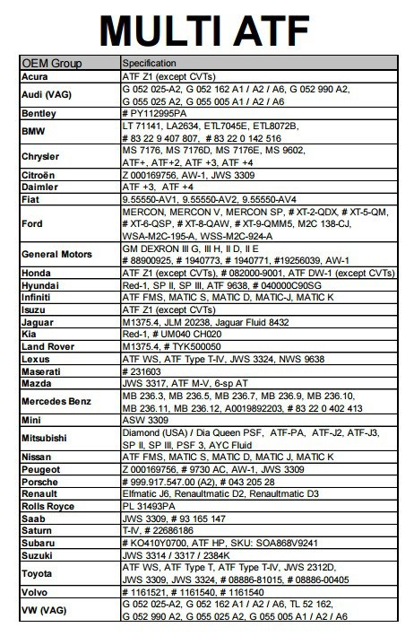

J'utilise l'huile pour boite automatique Multi ATF de chez norauto, il est noté sur le bidon qu'elle peut remplacer l'ATF 4. 11 euros le litre. Je remplace un peu de liquide tous les trimestres. Vidange de faignant comme dit La Brioche.
http://www.norauto.fr/produit/huile-norauto-boite-automatique-multi-atf-1l_292004.html
